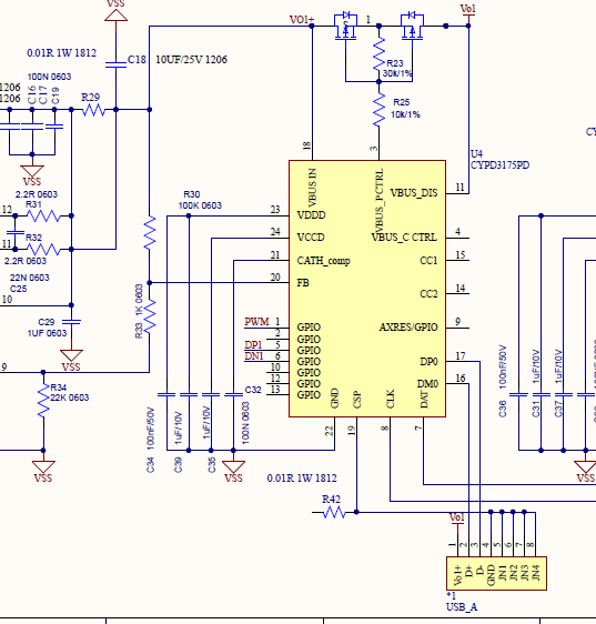

CYD3175PD做一个A口,CSP做A的地还是GND做地?CSP和GND之间需要串电阻吗?

CYD3175PD做一个A口,CSP做A的地 还是GND 做地。CSP和GND之间需要串电阻吗?

CCG3PA 的OCP功能和与电流相关的功能依赖CSP和GND这个地回路上的回路电流检测。如果设计上需要这个功能,CSP和GND之间要接Rsense =5 mOhm。 GND要是近端地,CSP是远端地。
