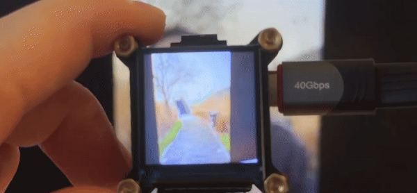

用39块钱的全志V851se视觉开发板做了个小相机,还可以物品识别、自动追焦!
用39块钱的V851se视觉开发板做了个小相机。
在这里插入图片描述

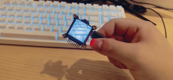

可以进行物品识别、自动追焦!
在这里插入图片描述
这个超低成本的小相机是在V851se上移植使用全志在线开源版本的Tina Linux与OpenCV框架开启摄像头拍照捕获视频,并结合NPU实现Mobilenet v2目标分类识别以及运动追踪等功能......并最终实现功能完整的智能小相机。

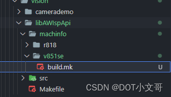

其实适配很简单,SDK 已经提供了lib只是没提供编译支持,我们需要前往以下文件夹中新建一个v851se文件夹:
openwrt/package/allwinner/vision/libAWIspApi/machinfo
然后再新建文件build.mk写入如下配置:
ISP_DIR:=isp600
在这里插入图片描述

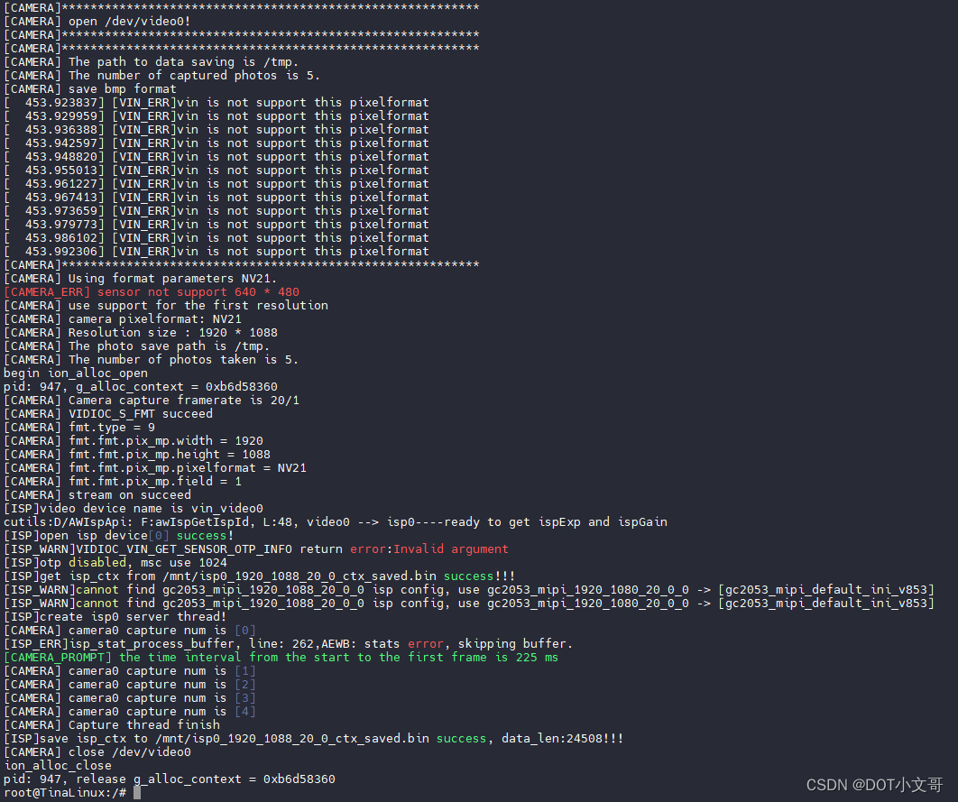

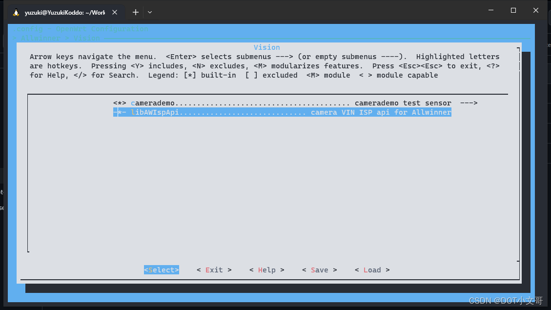

然后在menuconfig中勾选上这个包,并进行如下配置:
Allwinner  --->
  Vision  --->
    <*> camerademo........................................ camerademo test sensor  --->
      [*]   Enabel vin isp support
在这里插入图片描述
编译系统然后烧录系统,运行命令 camerademo ,可以看到是正常拍摄照片的

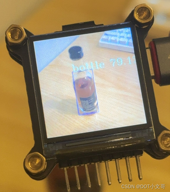

MobileNet V2
MobileNet V2是一种轻量级的卷积神经网络,它专为移动设备和嵌入式设备上的实时图像分类和目标检测任务设计。
MobileNet V2的关键特点包括使用深度可分离卷积来减少计算量和参数数量,引入带线性瓶颈的倒残差结构以增加非线性表示能力,以及提供宽度乘数参数以适应不同计算资源限制。这些特点使得MobileNet V2成为资源受限的移动设备上的理想选择。
首先对输入图像进行预处理,以适应MobileNet V2 SSD模型的输入要求。通过通道格式转换、图像大小调整和数据填充等操作,将输入图像转换为适合模型输入的格式。

关键步骤是要实现非极大值抑制算法(NMS),用于去除高度重叠的框,只保留得分最高的那个框。算法通过计算框之间的交集面积和设置的阈值来进行筛选,并将保留的框的索引存储在picked向量中。
// 非极大值抑制算法(NMS)
static void nms_sorted_bboxes(const std::vector<Bbox_t>& bboxs, std::vector<int>& picked, float nms_threshold) {
    picked.clear();
    const int n = bboxs.size();
    // 创建存储每个框面积的向量
    std::vector<float> areas(n);
    // 计算每个框的面积并存储
    for (int i = 0; i < n; i++){
        areas[i] = (bboxs[i].xmax - bboxs[i].xmin) * (bboxs[i].ymax - bboxs[i].ymin);
通过一系列操作,包括转换为向量、计算缩放比例、创建存储检测结果的向量等,将输出数据转换为检测结果,并按照置信度从高到低排序。然后应用非极大值抑制算法对检测结果进行筛选,最后将筛选后的目标框位置、大小和类别置信度等信息绘制在图像上。
// 按照分数对框进行排序
    std::sort(BBox.begin(), BBox.end(), comp);
    // 应用非极大值抑制算法,获取保留的框的索引
    std::vector<int> keep_index;
    nms_sorted_bboxes(BBox, keep_index, iou_threshold);
    // 创建存储框位置的向量
    std::vector<cv::Rect> bbox_per_frame;
    // 遍历保留的框,绘制框和标签
    for(int i = 0; i < keep_index.size(); i++) {
        int left = BBox[keep_index[i]].xmin;
        int top = BBox[keep_index[i]].ymin;
        int right = BBox[keep_index[i]].xmax;
        int bottom = BBox[keep_index[i]].ymax;
        cv::rectangle(bgr, cv::Point(left, top), cv::Point(right, bottom), cv::Scalar(0, 0, 255), 1);
        char text[256];
        sprintf(text, "%s %.1f%%", class_names[BBox[keep_index[i]].cls_idx], BBox[keep_index[i]].score * 100);
        cv::putText(bgr, text, cv::Point(left, top), cv::FONT_HERSHEY_COMPLEX, 1, cv::Scalar(0, 255, 255), 1, 8, 0);
        bbox_per_frame.emplace_back(left, top, width, height);

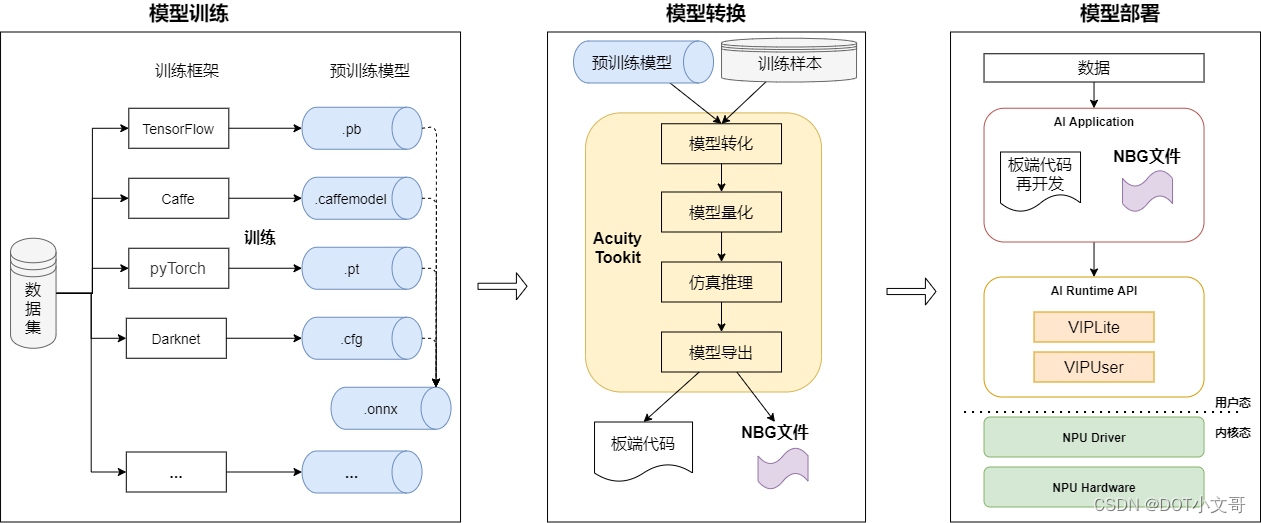

NPU开发流程
V851se芯片内置一颗NPU,其处理性能为最大0.5TOPS并有128KB内部高速缓存用于高速数据交换,NPU 开发完整的流程如下图所示:
在这里插入图片描述
模型训练
在模型训练阶段,用户根据需求和实际情况选择合适的框架(如Caffe、TensorFlow 等)使用数据集进行训练得到符合需求的模型,此模型可称为预训练模型。也可直接使用已经训练好的模型。V851s 的 NPU 支持包括分类、检测、跟踪、人脸、姿态估计、分割、深度、语音、像素处理等各个场景90 多个公开模型。
signal函数
在模型转化阶段,通过Acuity Toolkit把预训练模型和少量训练数据转换为NPU可用的模型NBG文件。一般步骤如下:
1、模型导入,生成网络结构文件、网络权重文件、输入描述文件和输出描述文件。
2、模型量化,生成量化描述文件和熵值文件,可改用不同的量化方式。
3、仿真推理,可逐一对比float和其他量化精度的仿真结果的相似度,评估量化后的精度是否满足要求。
4、模型导出,生成端侧代码和*.nb 文件,可编辑输出描述文件的配置,配置是否添加后处理节点等。
