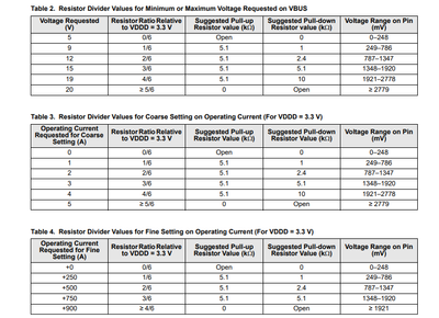

我有一个应用程序,我必须将数据线连接到 SOM 单元以进行 USB 高速连接,然后将 CC 线路连接到 CYPD3177 来设置电压。 是否可以保持与 SOM 的数据连接并将连接到 CYPD3177 的 CC 线路
同时设置 USB 电压?
另一件事是,我想减少我们花在编程上的时间,出于这个原因,我不想使用 i2c 线路,只想使用电阻来设定电压(它将固定在 12V 或 15V),我应该让 i2c 浮动还是连接上拉电阻?

是的,如果您使用 D+、D-线路传输数据,则无需将其连接到 CYPD3177。 您可以将其直接连接到 SOM 单元。
有关不同电压和电流的电阻配置,请参阅数据表中的应用概述部分。
