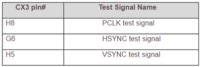

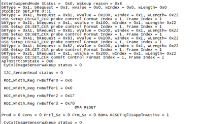

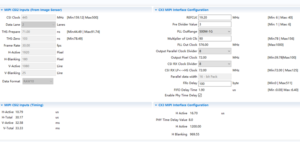

使用IMX462模组接到CYUSB3065的mipi接口上,并配置了mipi接口,但是仍然没有图像数据接收到,
这几个信号没有,CyCx3AppDmaCallback()没有被调用,附上mipi接口配置,THS-prepare、THS-zero、H-blanking、V-blanking都和sensor配置对应上了,帧率60,分辨率1920*1080,RAW10输出

首先,您可以按照以下步骤检查并解决问题:
1. 确保IMX462模组的mipi接口已正确连接到CYUSB3065的mipi接口上,检查连接是否正确。
2. 检查IMX462模组的配置是否正确。确保它的分辨率、帧率和RAW10输出与您在CYUSB3065上进行的配置相匹配。
3. 检查CYUSB3065的mipi接口配置是否正确。确保THS-prepare、THS-zero、H-blanking、V-blanking等信号与IMX462模组的配置相对应。
4. 检查您的代码中是否正确配置了CYUSB3065的mipi接口,并在CyCx3AppDmaCallback()函数中实现了图像数据的接收和处理。
5. 确保CYUSB3065的固件已正确下载至设备,并在设备上运行。
