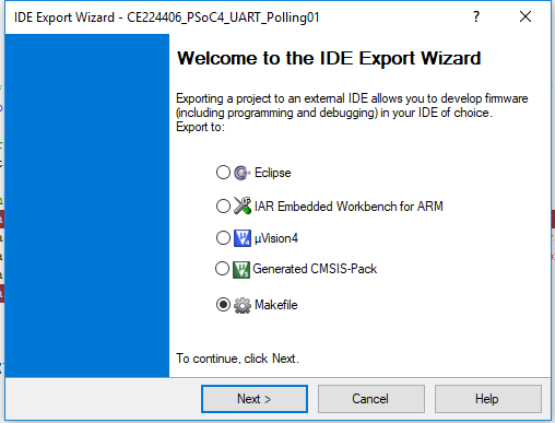

1: PSoC Creator 不支持代码执行时间的查看。
2: 但是PSoC Creator的工程可以导到第三方工具,可以在Keil或者IAR中查看。
3: 最直接的方式是通过一个pin的高低在示波器中查看。
