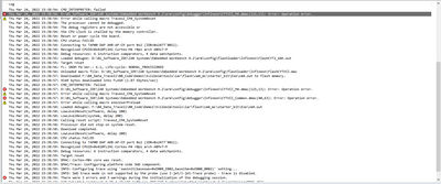

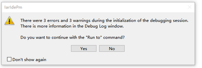

你好,我在使用CYTVII-B-E-1M-SK开发板调试SDL工程时,单核cm4工程,会提示以下错误,请问是否对我调试工程产生影响,我的IAR版本为9.20.4。
而当我使用IAR8.42.1时,开始不会产生这个错误,但是当我将
misctoolsiarIAR_EWARM_8421_FlashLoader_Patch_TraveoII按照说明放置到IAR安装路径内的时候,也同样出现了下面的错误。

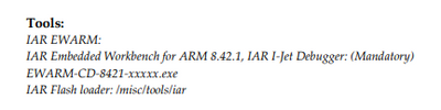

SDL仅支持IAR8.42.1,不支持IAR9.20.4
此外,请确认SDL中的IAR_EWARM_8421_FlashLoader_Patch_TraveoII已复制到IAR的相应安装路径
The SDL supports IAR8.42.1 only, and not supports IAR9.20.4
Besides, please confirm the IAR_EWARM_8421_FlashLoader_Patch_TraveoII in the SDL has been copied to the corresponding installation path of IAR
