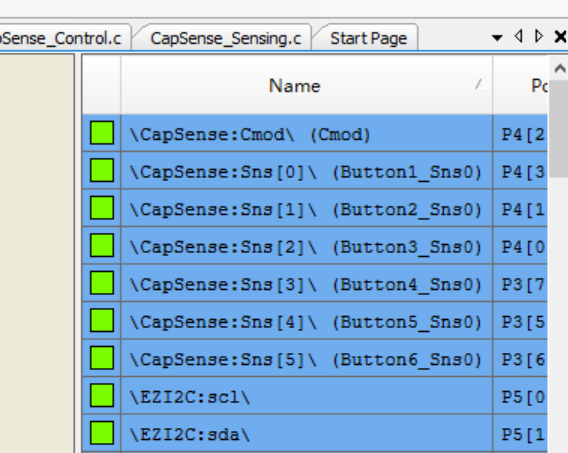

我这边在调试时,发现按键引脚分配顺序发生变化时会导致button1没有信号不能触发;如下截图;工程如附件,请帮忙看一下是什么原因,谢谢。
图一:button1不能触发,其他按键可以正常触发

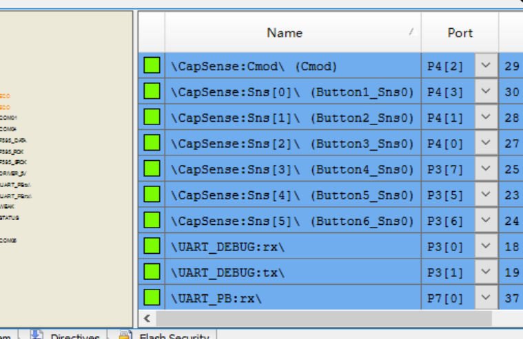

图二,所有的按键都可以正常触发

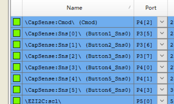

只需要将CapSense_UpdateAllBaselines();和CapSense_ScanAllWidgets();的执行位置放到后边,但是不太明白为什么?还请给解释一下,谢谢。
我最初的代码在Tuner时由于引脚顺序不一样,会导致触摸Button1时的信号输出不一致如下图(下图引脚顺序在Tuner时,触摸Button1时无信号,其他按键正常):
原始代码:
static void CapSenseScanTask(void)
if(CapSense_SW_STS_BUSY== CapSense_IsBusy())
//按键扫描中,提前退出
return ;
// 调用API,扫描按键
CapSense_ProcessAllWidgets();
Capsense_WidgetsValueGet();
调整代码执行顺序后恢复正常,调整后代码如下:
