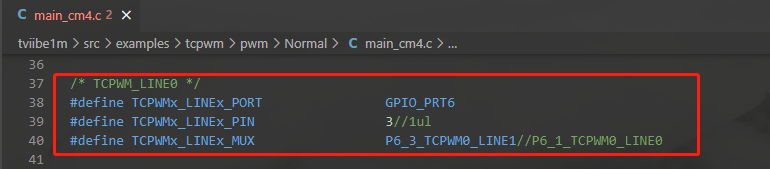

您好!
我在 StartKit 上运行示例程序 TVII_Sample_Driver_Library_7.1.0tviibe1msrcexamplestcpwmpwmNormalmain
_cm4.c,TCPWM0_GRP0_CNT0 产生 PWM 从 P6.1 引脚输出。
问题:我可以使用 TCPWM0_GRP0_CNT0 从 P6.3 引脚输出 PWM 吗?
我尝试过下面的修改,但是没成功。

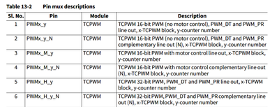

不是的, 要看對應的DS. 就PWM0_0 來說, P3.1 也是可以用的.
P6.3 是對應PWM0_1, 它是另外一個COUNTER (TCPWM0_GRP0_CNT1).
如果想用P6.3, 那就要用對應的TCPWM0_GRP0_CNT1 了.
另外, 每個TCPWM 是有LINE OUT 和 COMPLEMENTARY LINE OUT 兩個OUTPUT 的.

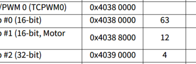

T2G 有很多可用的TCPWM. 以下DS 內的圖片可以有助了解.
(CYT2B7)
Table 6-1
