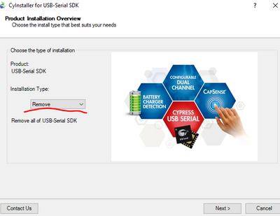

首先可以用之前让您下载的驱动
进行remove的操作
然后重启电脑,再运行此驱动进行驱动的安装。
如果您的电脑是Win10及以上正版系统,理论上接上电脑会自动安装驱动,对此我们也已经验证过。
另外从您的Zidag截图来看,驱动并没有正确安装,导致device ID之类信息都是错误的。
