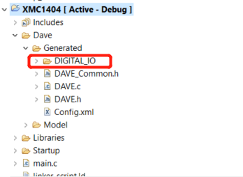

1. 创建新的MCU项目:在Eclipse IDE中,通过选择"File"->"New Project"->"Microcontroller Project"创建一个新的MCU项目。

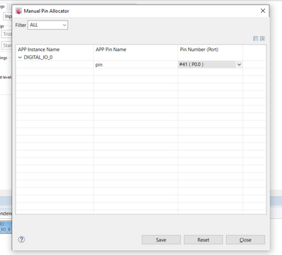

2. 配置芯片引脚:使用Davinci Configurator Pro工具,配置芯片引脚以适应您的应用需求。可以选择设计开发板或自定义方案。
3. 导入XMC Lib库:在Eclipse IDE中,通过选择"File"->"Import"->"Existing Projects into Workspace"导入XMC Lib库。
4. 编写代码:在Eclipse IDE中,创建一个新的C文件,并使用XMC Lib提供的库函数来配置和操作芯片引脚的寄存器。您可以参考XMC Lib提供的例程和API文档来学习如何使用寄存器进行操作。

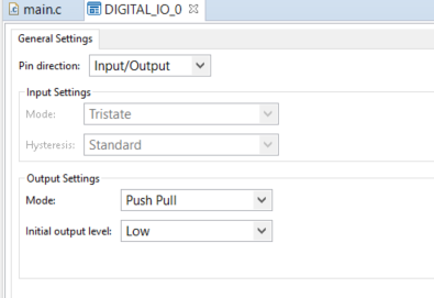

设置推挽输出可以通过以下代码片段实现:
```c
#include
int main(void)
XMC_GPIO_CONFIG_t config;
// 初始化引脚
config.mode = XMC_GPIO_MODE_OUTPUT_PUSH_PULL;
config.output_level = XMC_GPIO_OUTPUT_LEVEL_HIGH;
config.output_strength = XMC_GPIO_OUTPUT_STRENGTH_STRONG_SHARP_EDGE;
XMC_GPIO_Init(P2_0, &config);
// 设置引脚输出
XMC_GPIO_SetOutputLow(P2_0);
while (1)
// 循环执行任务
该代码示例中使用XMC_GPIO_Init函数来初始化引脚,并使用XMC_GPIO_SetOutputLow函数将引脚设置为低电平输出。您可以根据自己的需求更改引脚和相关配置参数。
