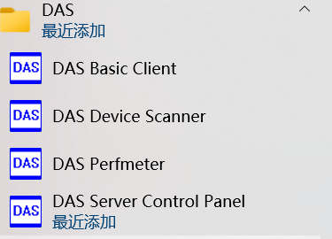

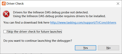

在使用AURIX DEVELOPMENT STUDIO的调试功能时,呈现错误:找不到DAS。可是我已经安装了DAS,并且可以配合memtool下载程序,为什么会出现调试错误,是因为版本不匹配吗?我用的是AURIX DEVELOPMENT STUDIO 1.8,MEMTOOL4.7

ADS的基础上又安装了DAS导致不行,全部删掉重装,都用内置的不额外装就可以了
