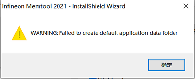

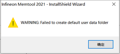

在安装Memtool时,弹出下列窗口,无法安装,且电脑重启安装无效如何解决?
在安装Memtool时,弹出下列窗口,无法安装,且电脑重启安装无效,请问该如何解决呢
回帖(1)
陆兰兰
2024-2-3 16:31:13
还没有遇到你描述的这个问题,应该是PC系统环境的问题,你可以尝试如下方法:
1.以管理员权限运行安装程序;
2.检查安装路径下文件是否已经存在,若存在可以全部删除再安装;
3.检查磁盘空间是否不足;
4.暂时禁用杀毒软件;
5.忽视这个warning,软件是否能够正常运行;
6.换一台电脑试试。
