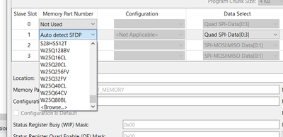

W25N01GWZEIG的NorFlash在哪里?
我正在使用 W25N01GWZEIG 的 Nor Flash,它不在 QSPI 配置器列表中。 你知道它的内存配置文件在哪里吗,或者我可以选择其他型号来继续。 顺便说一句,使用自动检测不起作用。 在此先感谢。

你可以在路径中找到配置文件 "... moduStoolBox tools_3.1 qspi-configurator data mem ory " 如果要使用新设备,请提供.cymem 文件,然后将其放在配置路径中,然后您可以从 QSPI 配置器中找到该设备。
