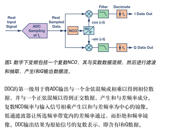

请问DDC产生的余弦信号与ADC产生的数字信号相乘,经过滤波和采样后,怎么就得到相位数据了呢?
开启该帖子的消息推送
DDC
adc
请问DDC产生的余弦信号与ADC产生的数字信号相乘,在经过滤波,在经过采样,怎么就得到相位数据了呢?
