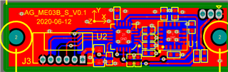

最近项目硬件基于STM32L431,软件为RT-Thread操作系统,用硬件SPI读取数据,传感器输出0-3V电压,AD7682采集到的数据一直是35230左右没有变化。然后用裸机程序硬件SPI采集,问题依旧。下图为原理图:
嵌入式用RDC模式单路采集,代码如下
