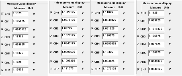

ADAS3022怎样能提高ADC的测量准确度呢?
在调试ADAS3022这颗ADC时每次测量会有30+mV的波动,信号源电压波动不到0.1mV,怎样能提高ADC的测量准确度呢?下图为不同次测量的值(信号源1.1V),感觉误差挺大:

1. ADAS3022自身模拟输入短接时,可以达到13bit不跳。所以,可以先测ADC自身的抖动,再逐渐加上前端的调理电路,检测是哪个电路部分引入的噪声。
2. 你的信号源波动不到0.1mV是用万用表测量的吗 ?如果是,万用表的带宽很窄,所以稳定。ADC的采集链路带宽越宽,噪声也越大,抖动越大。
