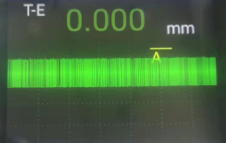

AD9215输出数据不对的原因?
使用AD9215采集数据,将数据显示在液晶屏上,如上图。
未加交流信号,正常的话,显示应该接近一条直线(中轴线),但是,实际却在中轴线附近跳动。
10位的AD,低两位未用,使用了高8位,正常数据如下:
0x80 0x80 0x80 0x80 0x80 0x80 0x80 0x7f 0x81 0x80 0x80 0x7f 0x7f 0x81 0x80 0x7f 0x70x0x80 0x7f 081 0x70f 0x80 0x7f 0x70f 0x80 0x70x7f 0x80 0x80 0x7f 0x800x70f 0x80x7f 0x7f 0x7f 0x80 0x800x7f 0x7f 0x7x7f 0x7x70f 0x80x7f 0x800x7f 0x800x7f 0x7f 0x7f0x7f 0x7f
错误数据:
082 0x42 042x 042x 042x 042x 042x 042x 082x 0x83x 0x83x 0x42x 0x41x 0x41x 042x 042x 042x 83x 042x 042x 083x 042x 082x 042x 042x 042x 082x 082x 082x 082x 082x 082x 042x 042x 042x 0882x 082x 082x 042x 83x 041x82
分析数据,发现数据本来一个byte的第8位该置1的,却出现在了第7位,所以在波形在中轴线跳动,
请问,是什么原因导致的呢?
