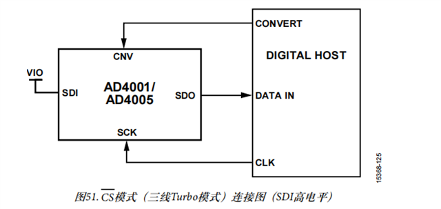

三线turbo模式的示意图上将SDI引脚直接拉高了;但从手册上看,ad4001需要通过SDI引脚写寄存器来配置成turbo模式。
所以SDI引脚到底需不需要被控制呢?

写寄存器时候用SDI,turbo读取数据时候拉高
