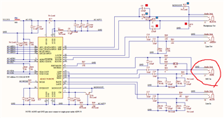

正弦波由信号发生器给出,从MIC接口的LINN输入。原理图如下

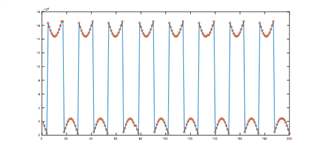

当我的输入为-500mv-500mv 频率2k的正弦波的时候。采集到的数字量是这样的:

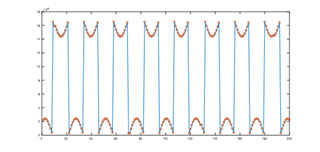

负半周的波形会翻上去。曾经想过是不是因为负电压采集到系统里面的时候做了求补码的处理,于是当我改变输入信号的参数,输入为0-1V的正弦波(此时信号中没有负电压)的时候,再次进行采集,发现此种情况依然存在,负半周信号依然会翻上去,结果见下图:
所以我感觉不是因为采集出现负电压波形的负半周翻转上去,目前很迷了,不知道是哪里出了问题,请大神们指教!
我配置的是单端输入的方式,然后直接经过了混频器,没经过PGA,贴下我的寄存器配置:
