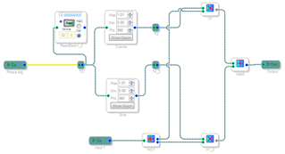

请问sigmadsp中希尔伯特变换调相能实现信号延时么?
开启该帖子的消息推送
SigmaDSP
sigmadsp中希尔伯特模块怎么实现调相位?相位可以换算成时间么?也就是,可以通过调相位使信号达到延时效果么?
如上图,我在外部设置一个调节参数,1800000000,可以调节cos和sin的相位,希望达到和信号做希尔伯特变换后分别实部虚部相乘再相加达到相位延迟很多,最终信号也延时很多么?
可是实际效果好像并没有延时,所以请教大家了。
