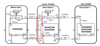

使用AD2428不需要对总线供电,剩下的VSSN和SWP和sense引脚如何处理?

你好,
我现在使用AD2428,不需要对总线供电,剩下的VSSN和 SWP和sense引脚如何处理?
下面示意图中的采用了本地供电后,master应该就应该没有总线
电源
过来了,红色框中直流通路代表的是什么?

你好,如图中间的SLAVE NODE0所示,即使它是用的LOCAL POWER供电,只是代表Ivin是不会从总线上取电。但IA还是需要经过这个NODE0的,然后Ia再流出NODE0,不会多,也不会少,LOOP BACK到MASTER端。
