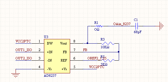

当AD8237的差分信号是悬空状态的时候,AD8237的输出有50hz的干扰怎么解决?
开启该帖子的消息推送
AD8237
差分信号
当AD8237的差分信号是悬空状态的时候,AD8237的输出有50hz的干扰。另外当我的差分信号上有高频干扰的时候,会影响到AD8237的
电源
输出,我的AD8237的供电电源是3.3v,我们是用来测量振动信号的,我们振动有信号的时候,惠斯通电桥会输出信号,我们信号的频率响应是30KHZ,但是可能会有振动的噪声有可能100MHZ的干扰,但是,竟然把AD8237的电源干扰了,求指导

参考Figure69,增加RFI滤波器,滤除高频干扰
