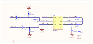

AD8237输出不正常怎么解决?
上次加工回来的电路板输出正常,这次加工回来的不正常,两次仅仅稍微调整了一下间距,原理图是一样的,下面的是差分信号先进行隔直,然后通过对地电阻引入偏直回路,这次的实验现象是差分信号空载和加上负载都出现输出不正常,空载的时候出现3.8v电压,我认为是自激出现。理论上应该输出1.25v的基准电压,但是把0.47uf电容换成0欧姆电阻不会出现自激现象。
但是我们的信号必须要通过电容进行隔直处理。上次的电路板和这次的区别就是这次的0.47uf电容离芯片AD8237距离近了1mm和上次的比较起来。
下面是这次的LAYOUT布线,U1就是AD8237,请帮忙指出错误在哪里.
