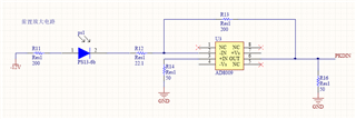

你想放大PS1产生的交流信号,那么你在反向输入端接入的-12V的直流信号也要参与“放大”的,可能你忽略了这一点,直流的放大倍数是R13/(R11+R12+PS1内阻),应该是这样吧,所有增益肯定小于1的
首先,直流增益小于单位增益,运放这种用法就不合适,其次你的-12V电源给的输入也不合适,AD8009的电源供电的MAX也就12.6V,虽然你没画出你的供电方式,当输入为-12V,你的供电也很难实现合理的供电设计,整个分析忽略了PS1的内阻
我想你的光电二极管处于反偏状态,AD8099电路是用来测PS13-6产生的电流。那么这是AD8099电路中不应该有R12这个电阻,光电管产生的电流流过R13电阻,在输出产生电压。如果是这样的电路不稳定,建议在R13上并联一个电阻串一个电容,电阻比如100ohm,电容20pF~1nF。
