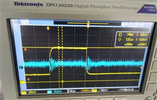

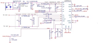

使用AD8331,Vgain电压上升沿的时候无信号输入的原因?
开启该帖子的消息推送
AD8331
你好,我在使用AD8331的时候发现,Vgain电压上升沿的时候,无信号输入,输出端也会产生一个100mV左右的波形,如果把Vgain上升边沿放缓,则输出端的波形变小,,是否因为器件本身特性如此?有没有使输出端保持平稳?
