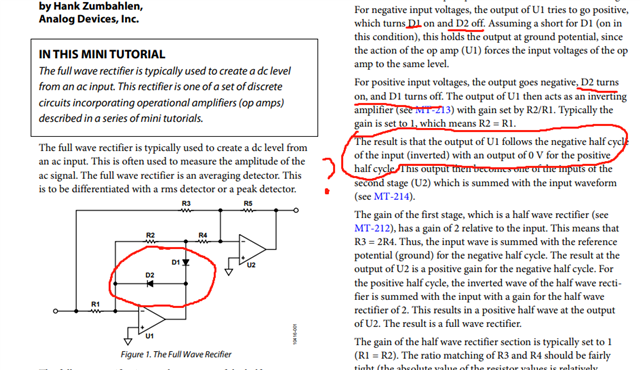

求助,关于full wave ractifier MT-211上面的错误求解
开启该帖子的消息推送
Full
输入电压
输入电压为负时,应该是D2导通,D1截止;输入电压为正时,D2截止,D1导通。文档里是不是写错了?
