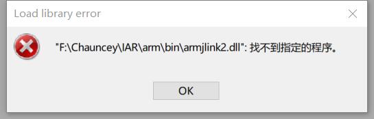

iar打开提示了这个

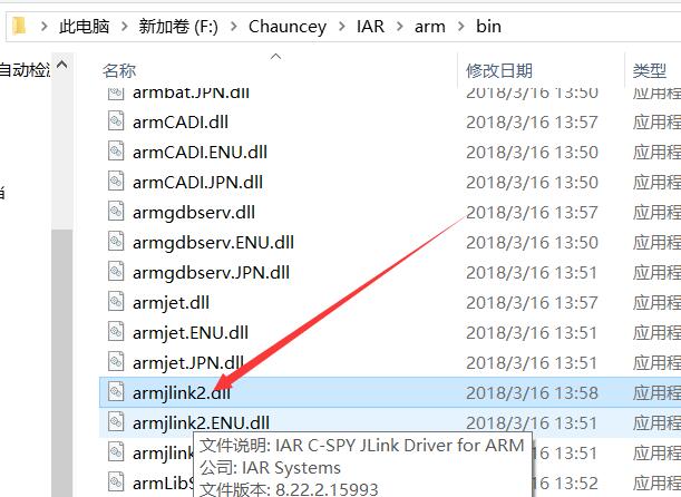

可是明明有啊
之前装过另一个版本的jlink,结果就出这个问题了。。。
什么原因啊。。。

安装jlink驱动时候覆盖了IAR自带的就jlink驱动了,找别人同版本的IAR考一个这个文件来吧。
或者重装IAR
记得再装jlik驱动时候别选上覆盖IAR驱动
或者重装IAR
