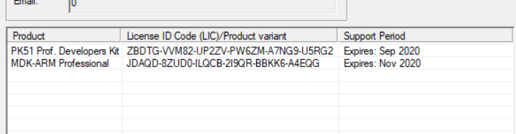

为什么 你的Keil里有C51的license,还有ARM的license的呢
你这个就不对了,你的Keil是哪个版本的,51的与ARM的并不是一个,是两个不同的软件
先确定你的Keil是不是51的Keil吧。
再看看如下的几个方面。
进行破解时,无论是软件还是计算license软件都使用管理员权限
把ARM的license删除了,重启一下试试
两个软件不要安装在一个目录里,要分成两个独立的目录。
实在不行,全卸载了,清除文件与注册表,重启电脑,重新安装一下,只安装51的Keil试试吧。
