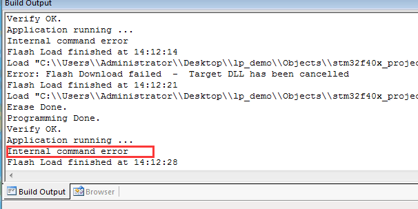

有的时候写代码编译好好的,有的时候会下载完毕出现这个情况,出现了这个情况程序会出BUG,但是这个情况是怎么解决的,有会的大佬教教我,感激不尽

只说一下可能的原因
仿真器的连接太长,信号不稳定
仿真器的速度太快
使用环境干扰比较大
一一排除下,看看是哪个问题吧
