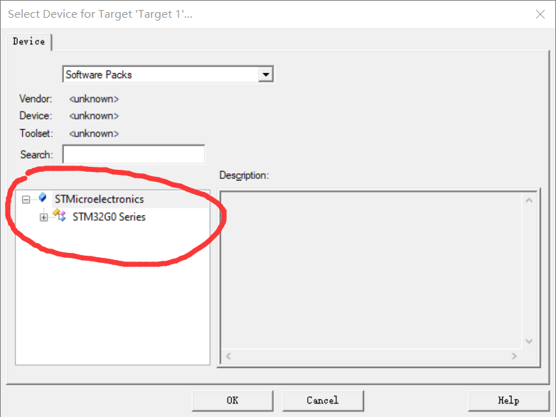

新建工程的时候没有AT89S51这种芯片怎么办呢?
开启该帖子的消息推送
AT89S51
在新建工程的时候没有AT89S51这种芯片怎么办呢,软件是我之前安装的,还需要重新下载软件还是导入芯片或者安装c51编译器,求解答?

应该是你安装的是keil的arm,而不是keil的c51,你要单独安装keil的c51,如果你需要两个版本共同存在,不起冲突,你可能还需要看下网上有关介绍,否则运行起来可能会有问题。
