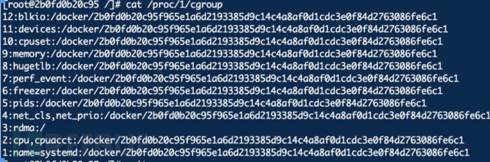

实战中首先需要判断服务器是否为docker环境。常用的判断方法有两种。
1、通过执行 ls -alh /.dockerenv  是否存在.dockerenv文件
docker环境下存在该文件
非docker环境,没有.dockerenv文件
2、查询系统进程的cgroup信息
docker环境下 cat /proc/1/cgroup

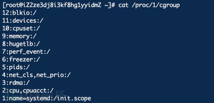

非docker环境下cat /proc/1/cgroup则简洁很多
