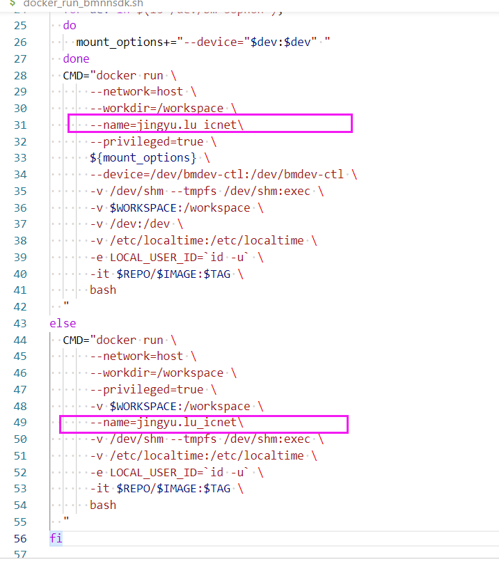

2.1.1修改镜像脚本命名自己的image
打开./docker_run_bmnnsdk.sh
添加命名docker image:--name=yourname,运行脚本文件,之后可以重复使用该容器,省去一些重复初始化容器操作。
