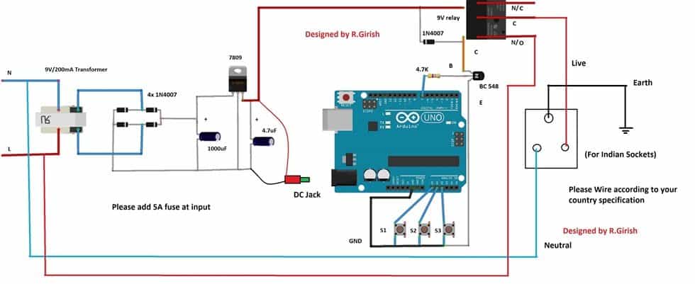

  设计:
  拟议的LCD插座定时器项目包括充当项目大脑的Arduino,显示剩余时间的16 x 2LCD显示屏,三个用于设置时间的按钮以及用于连接和断开输出交流电源的继电器。
  电路图:
  上述电路是arduino到LCD显示器的连接,提供了一个10K电位器,用于调整显示器的对比度。上述其余连接是不言自明的。
  电路需要电源才能工作,因此提供简单的稳压电源;它可以输出恒定的9V到Arduino和继电器。
  S1、S2 和 S3 是按钮,用户可以通过它设置时间。S1 是小时按钮 S2 是分钟按钮,S3 是开始按钮。
  继电器端子上连接一个 1N4007 二极管,以便在开关时吸收来自继电器的高压反电动势。
  使用至少 5A 继电器和 5A 输出插座。在输入电源处连接一个 5A 保险丝。输入端始终使用 3针插头;不要跳过接地线,也不要交换带电线和中性线。

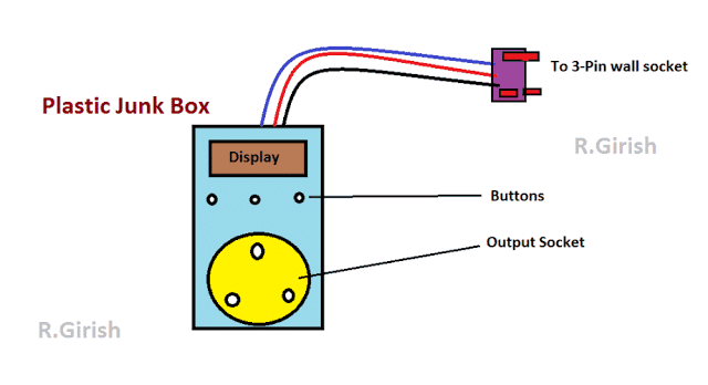

  电路布局:

  如何操作此液晶插座定时器:
  • 将 LCD 定时器连接到 220 V AC 电源,并在定时器插座的输出端连接您的设备。
  •它将显示“小时:00分钟:00”。按小时 (S1) 或分钟 (S2) 按钮设置时间。
  • 按下按钮将增加计数。
  • 设置时间后,按开始按钮 (S3)。输出打开。
  • 当显示屏显示 0:0:0 时,输出关闭。
  注意:计时器显示“60”而不是“00”表示分钟和秒,这与传统计时器相同,时钟计数为 00 到 59 表示 60 秒。在这里,计时器将 1 数到 60
持续 60 秒。
