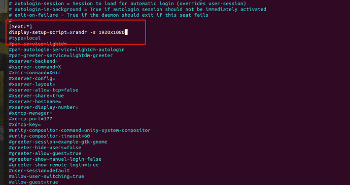

4K显示问题:
4K的显示器启动debian后屏幕会出现黑屏和鼠标,鼠标无法移动。
主要原因是目前暂时不支持4K的显示器,如果需要使用4K显示器可以使用以下方法(此方法会绕过显示器的4K模式,选择1920x1080的分辨率):
1)vi /etc/lightdm/lightdm.conf
2)在[Seat:*] 下面加display-setup-script=xrandr -s 1920x1080
3)重启系统或者输入systemctl restart lightdm
如图所示:
启动后黑屏,无鼠标:
1)先看下绿灯是否闪烁,不闪烁应该是没进入debian系统,请更新到最新的spl和uboot。
2)更新好spl和uboot后,串口显示进入debian系统,输入modetest -M starfive -c检查显示器是否连接以及支持的分辨率。
3)也可以使用上面修改分辨率的方法试试。
