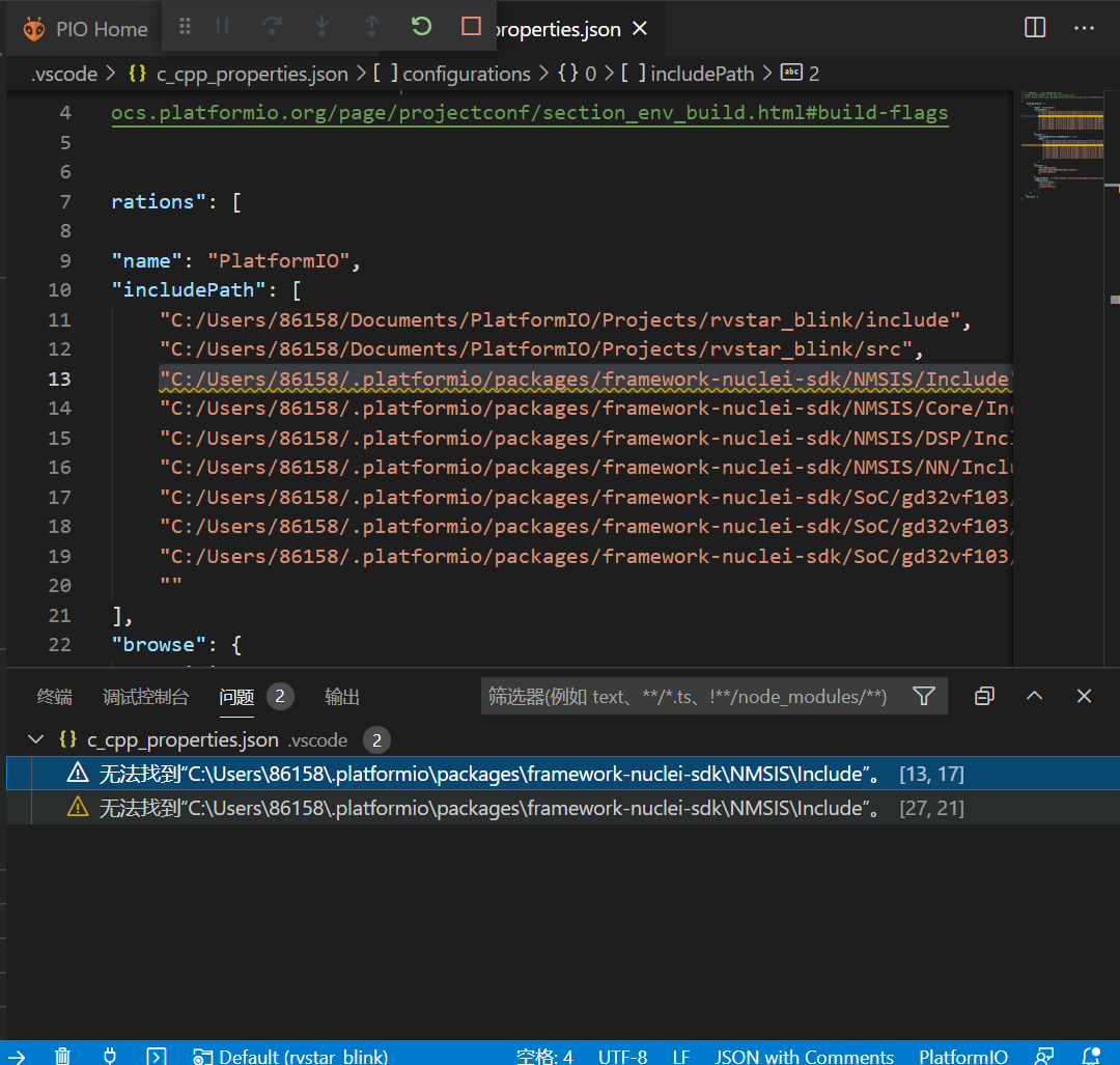

使用PlatformIO点亮RVSTAR的板载LED,在build时出问题了怎么解决?

按照RISC-V课堂的步骤,在build时出现了以下问题:

这个不影响编译的,如果觉得看着不舒服可以把includePath里黄色波浪线的那行路径删掉
