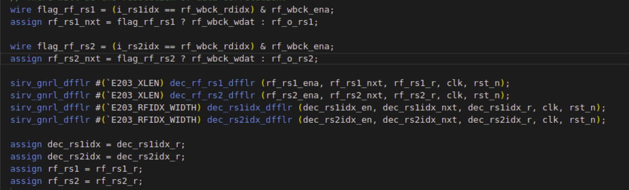

decode模块从exu中提取出来,同时将通用寄存器也放到decode阶段,添加了decode与exu的握手模块。同时在decode模块下增加操作数旁路,然后通过dec/exu传送到EXU。

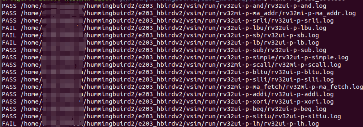

运行回归测试,laod & store相关指令的X3不为1,testbench打印失败
