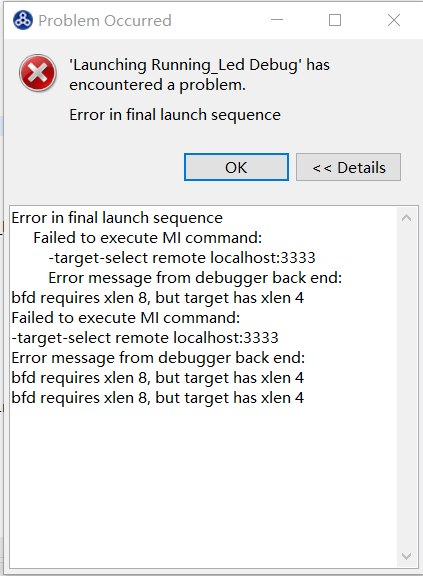

编译链接通过,点击下载时IDE错误信息如截图所示

用官网最新的Nuclei Studio IDE,然后去github里面下载更新过的running_led工程,导入再试试看哈
