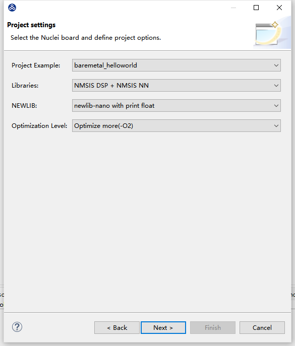

我用的Win10系统想试着跑NMSIS的cifar10例程,新建了一个hello world
然后我把main.c替换成文件夹里的内容

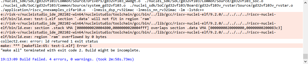

编译的时候报错,请问这个例程该怎么用

在RV-STAR里面这个例程不一定能编译过,因为本身存储可能不够。
报错提示也是这样,ram空间不够放数据了
