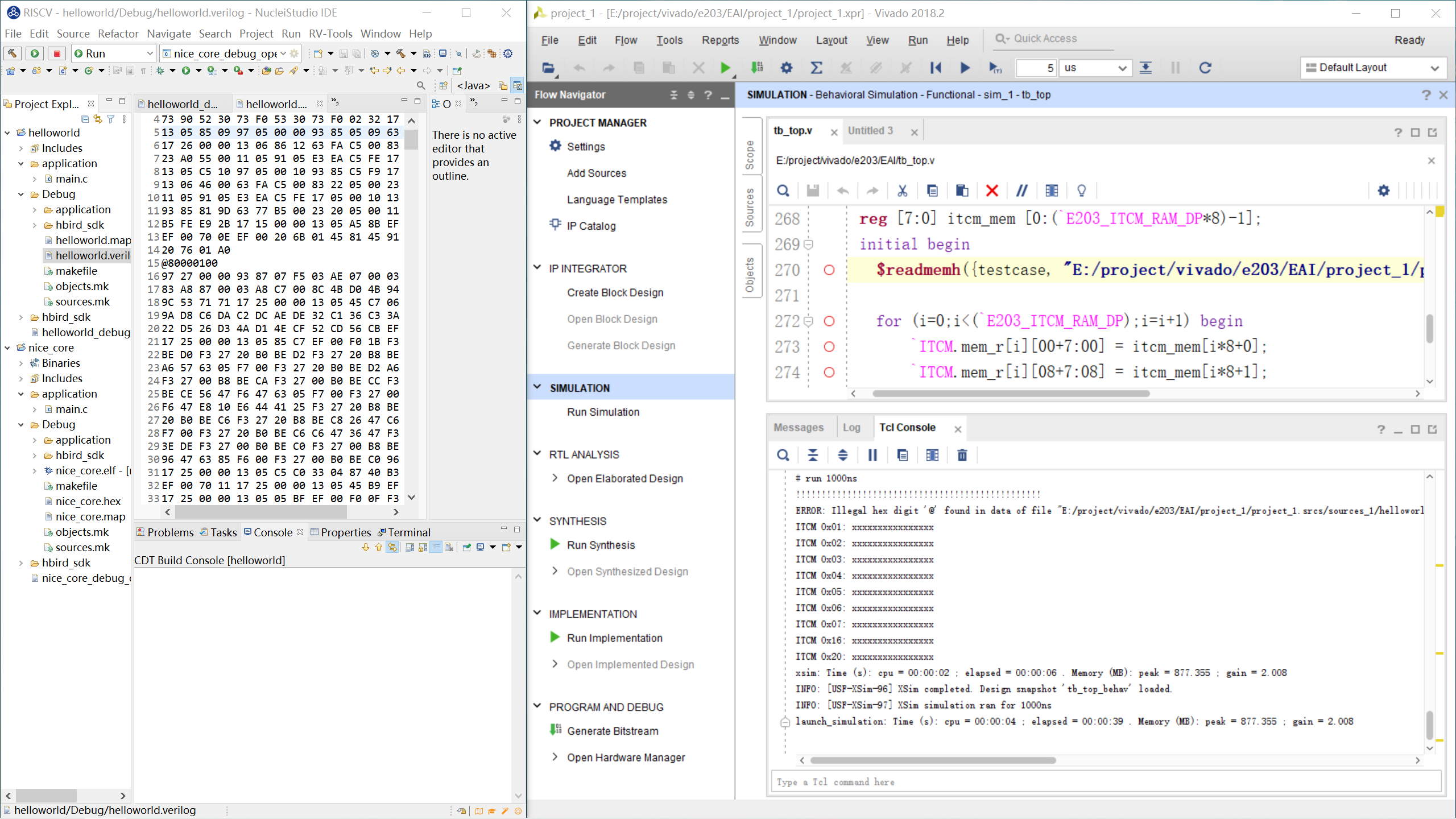

nuclei studio生成的verilog文件放到vivado的top_tb出错怎么解决?

是给itcm地址错了,itcm地址是0x80000000,readmem是从itcm读取的,所以二进制文件要改为0x00000000
