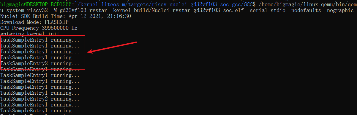

4.运行与测试
首先找到编译好的qemu程序的位置
/home/bigmagic/linux_qemu/bin/qemu-system-riscv32 -M gd32vf103_rvstar -kernel build/Nuclei-rvstar-gd32vf103-soc.elf -serial stdio -nodefaults -nographic
此时可以看到程序的正常运行

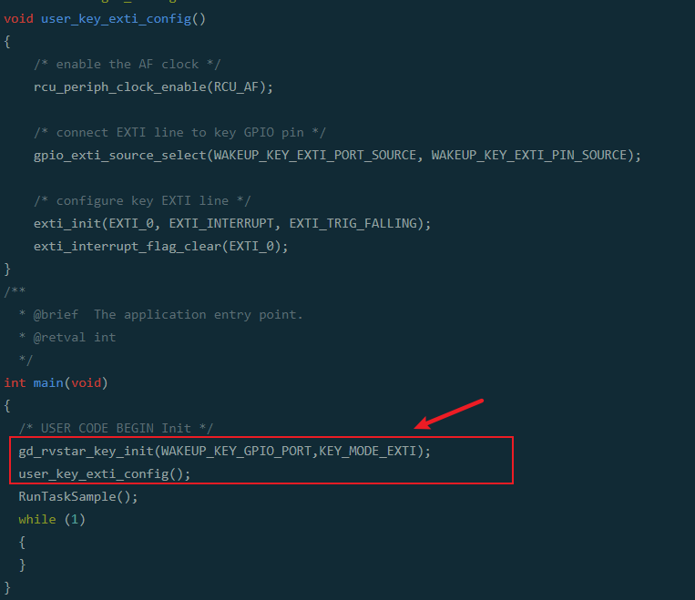

注意,这里需要修改一下源代码由于实际代码中有按键的配置,qemu中目前不能使用实体按键,所以需要屏蔽。
kernel_liteos_m/targets/riscv_nuclei_gd32vf103_soc_gcc/Src/main.c
屏蔽掉这里就可以了。

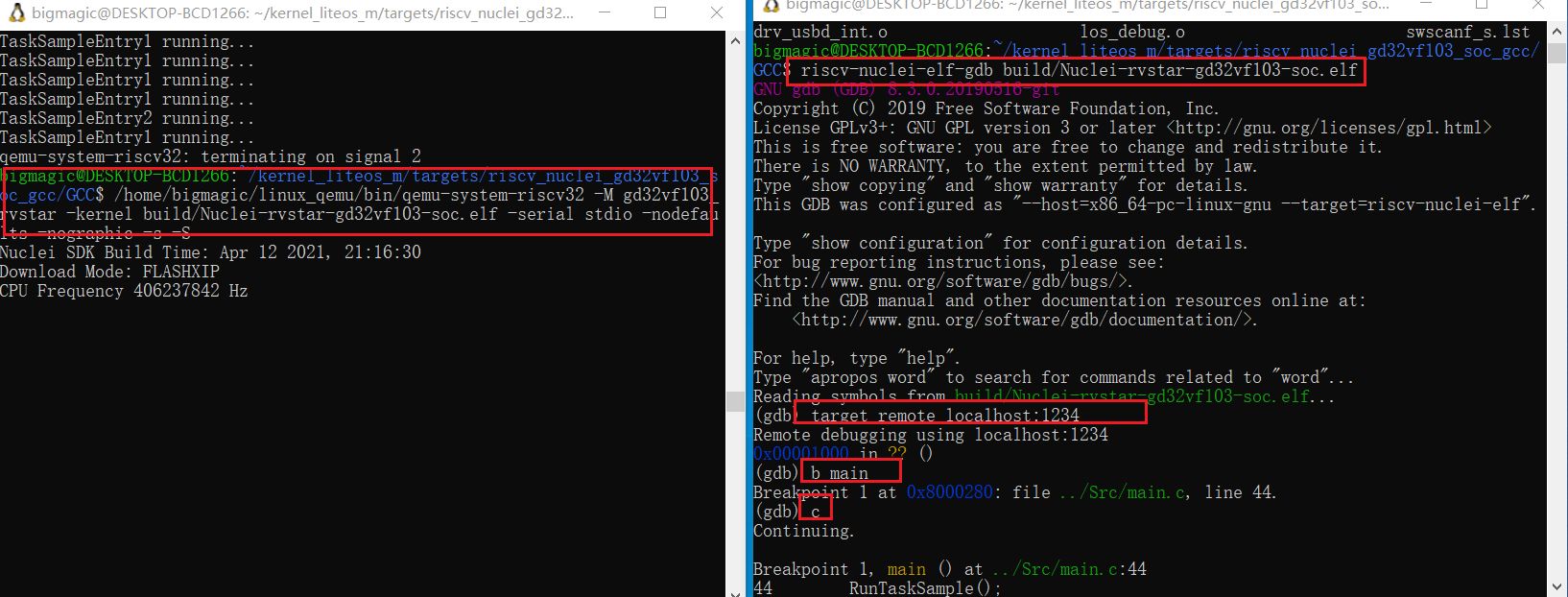

5.gdb调试
若想分析程序运行的逻辑,gdb功能非常好用。
一个窗口输入
/home/bigmagic/linux_qemu/bin/qemu-system-riscv32 -M gd32vf103_rvstar -kernel build/Nuclei-rvstar-gd32vf103-soc.elf -serial stdio -nodefaults -nographic -s -S
另外一个窗口开启gdb
riscv-nuclei-elf-gdb build/Nuclei-rvstar-gd32vf103-soc.elf
依次输入
target remote localhost:1234
b main
c
list
更多gdb相关的调试可以查阅gdb的使用手册。
