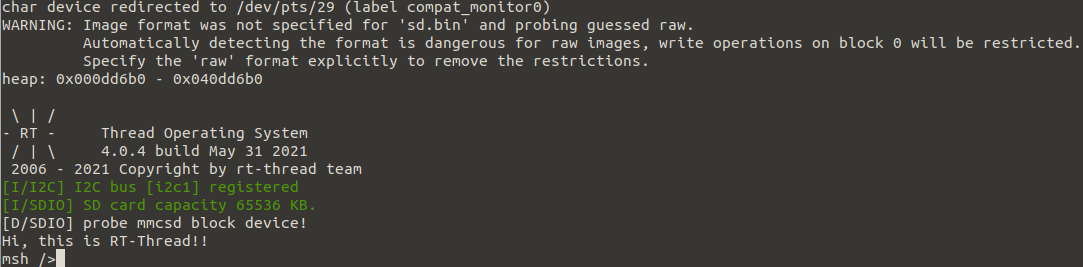

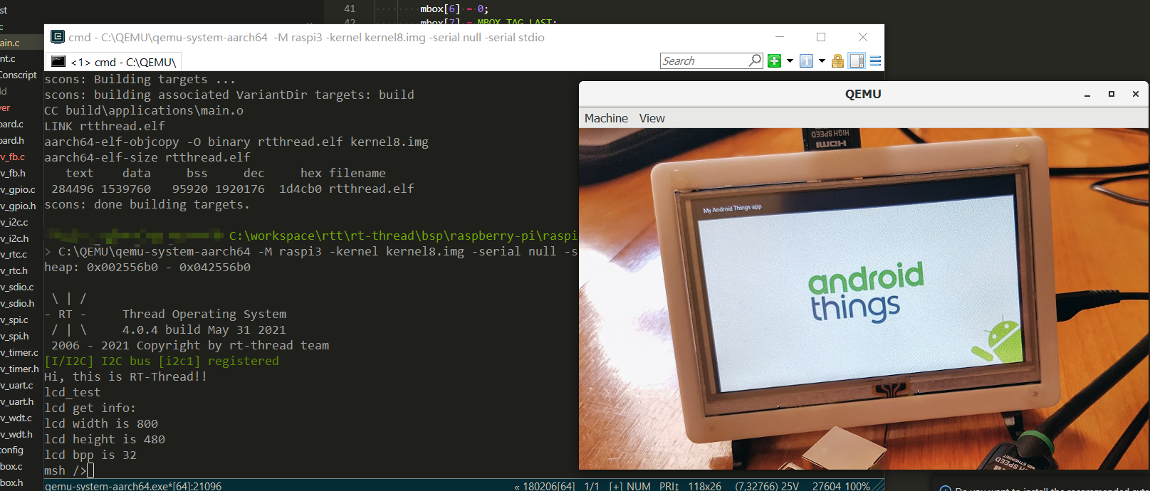

以前的时候,也做过aarch64上的qemu编程,也是最开始基于qemu,然后慢慢的移植到树莓派上面,因为外设一致,代码层面不用改变,直接可以将qemu运行通过的固件放到树莓派的sd卡中也一样能够正常的运行。
上图是在qemu的rt-thread/bsp/raspberry-pi/raspi3-64中编译的固件在qemu上的运行效果,基本上完成对aarch64体系架构中的栈帧、中断、mmu的支持,以及外设部分SD卡、图形、串口、mbox的支持。该固件也可以直接放到树莓派硬件的sd卡中运行,其效果和在qemu效果一样。

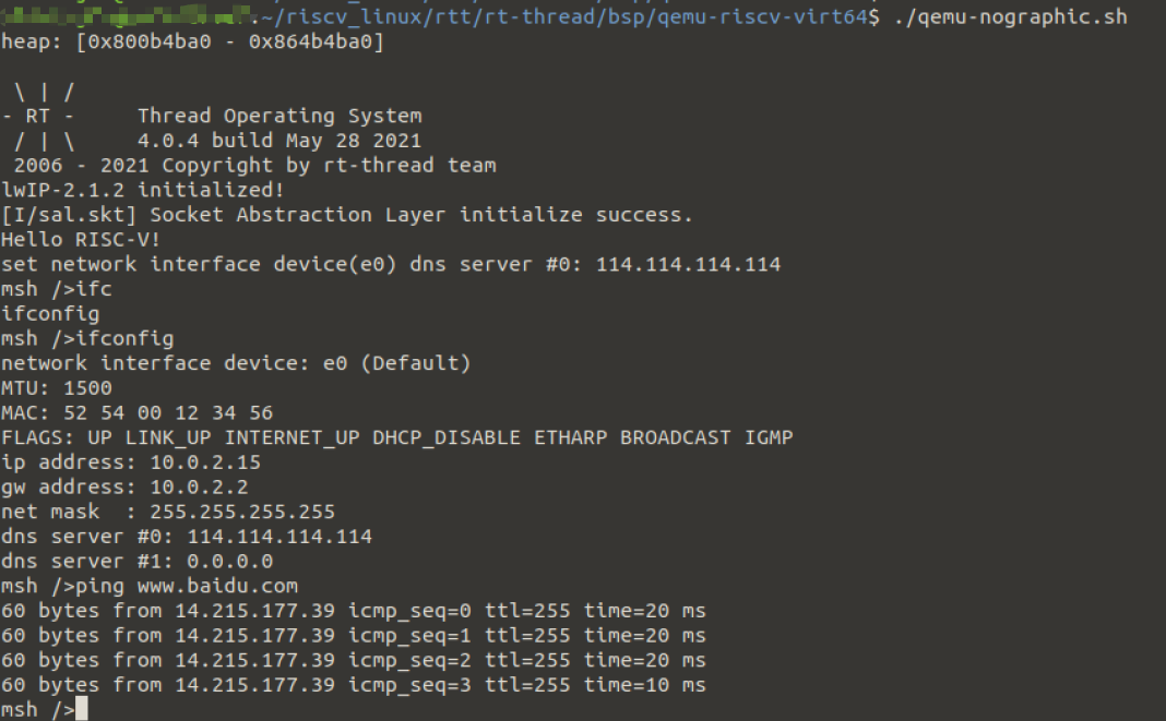

3.利用qemu网络编程研究
由于qemu的网络可以直接连接主机的网络,对这方面的研究可以从网络协议栈,网络的上层应用编程等等进行研究。例如去研究lwip协议栈的实现等等。

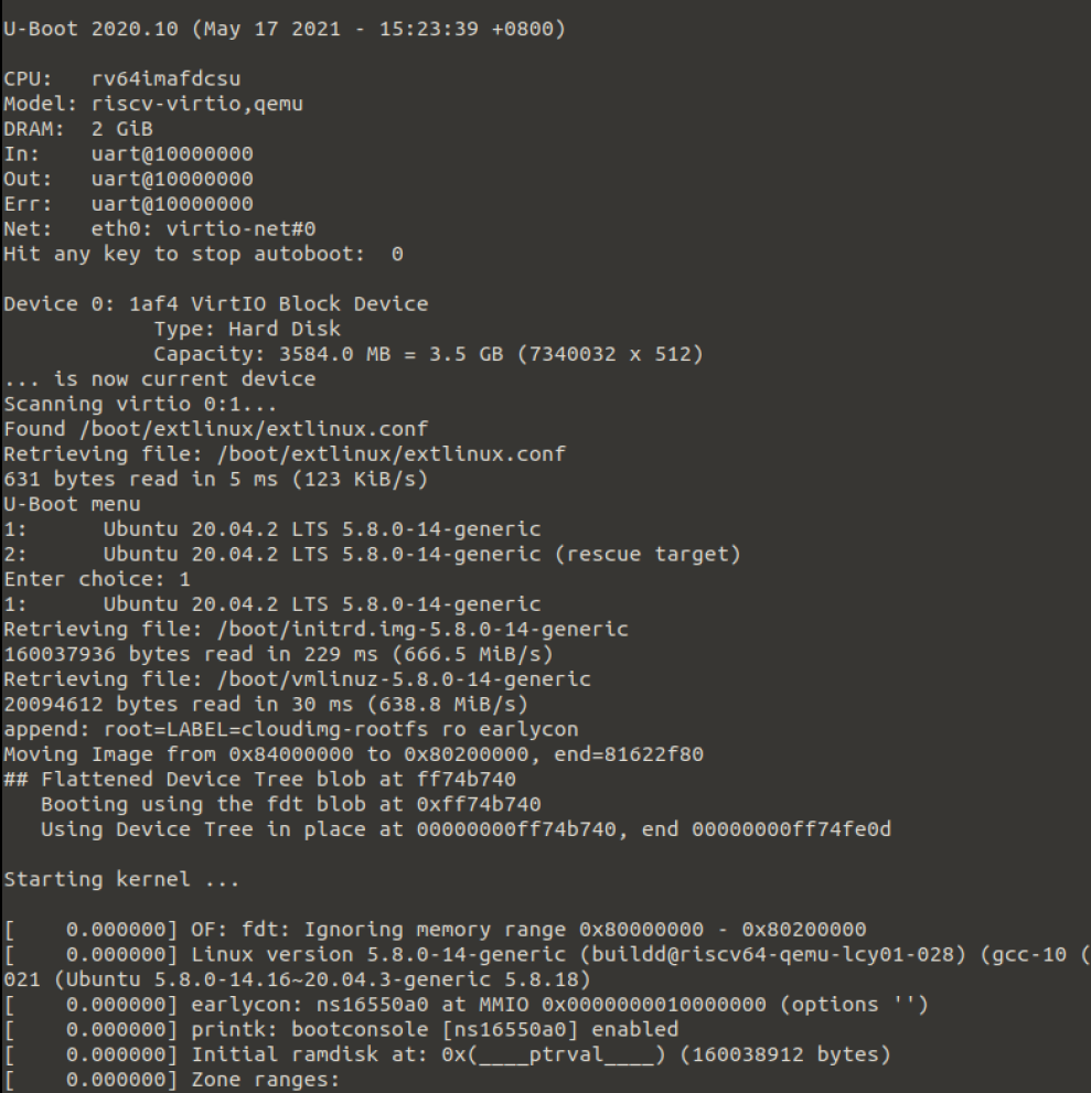

我写过一个qemu上的e1000网卡设备的驱动,针对于qemu riscv64的virt版本。
https://github.com/bigmagic123/rt-thread/tree/riscv_virt_network
针对rt-thread的qemu riscv的virt64版本,可以进行如下的设置。
其中其底层的驱动为e1000,为qemu提供了网络数据的收发、以及网络数据包的接收中断服务。
借助rt-thread上适配的lwip驱动程序,可以非常容易的实现上层网络编程应用。

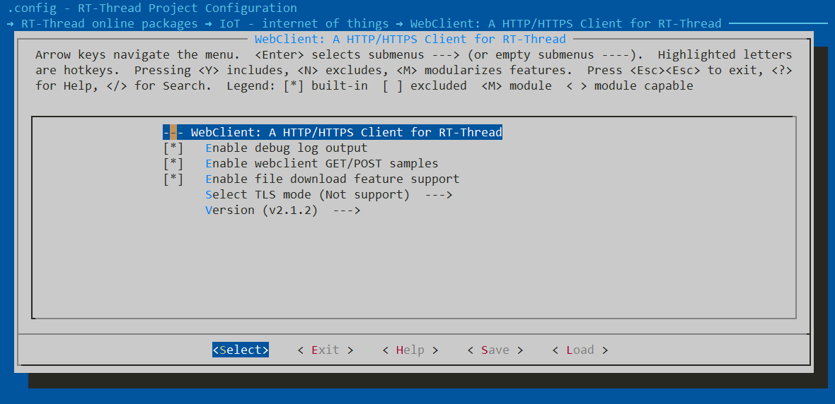

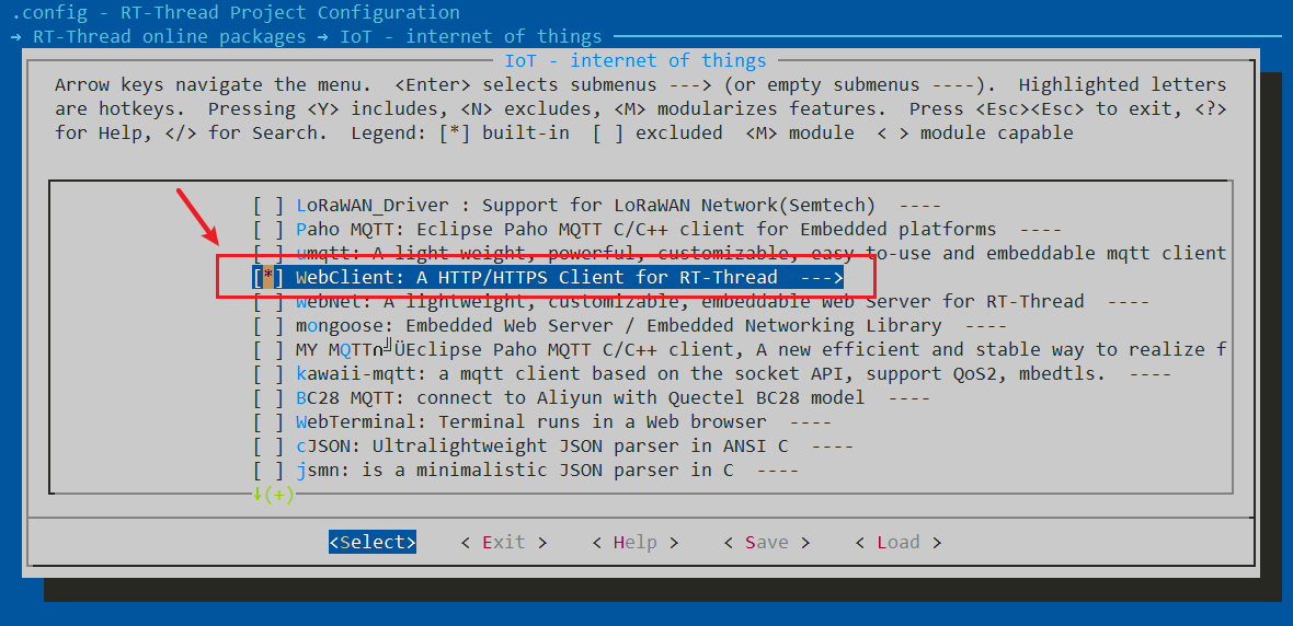

比如借助rt-thread的IOT软件包
使能一些例子

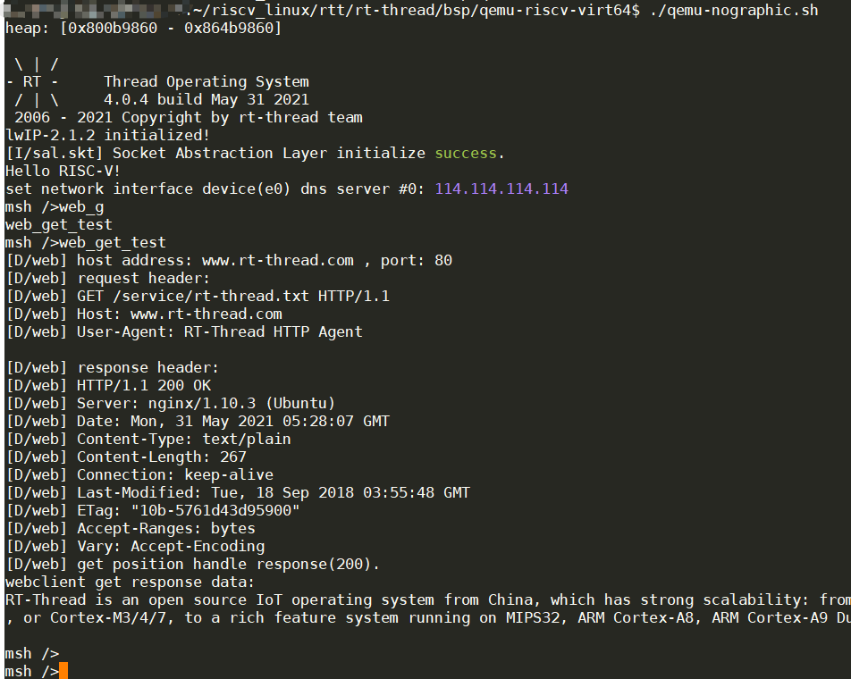

最后可以测试一下web的通信情况。
当然,上述这个例子只是一个非常简单网络编程的演示,其中socket的编程部分实际上是通用的,无论是arm架构、mips架构或者riscv架构,借助qemu的好处在于可以采用一个架构平台,进行协议栈或者上层开发后,可以无缝的移植到自己的真实的板子上,非常方便进行整体业务的联调。
对于qemu riscv64 virt平台,整个系统从底层的virtio或者e1000的网卡设备提供数据的收发、中断消息机制之外,rt-thread也通过提供lwip协议栈的支持,这样整个网络链路才是比较合理的。开发起来也比较的方便。

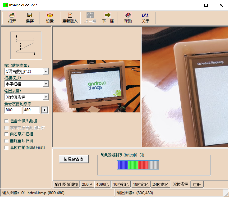

利用Image2Lcd的工具进行图像转换成数组。
最后将数组程序编译到程序代码中,将该数组放到显存中即可。
