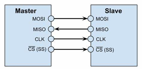

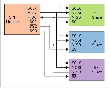

​SPI是一种主从式的总线通信,通常是“一主一从”或“一主多从”,但如果能保证系统中任意时刻只有一个处于激活状态的主设备,也可以通过时分实现一条总线上有多个主设备。
标准的SPI需要四根信号线
SS(Slave Select):从设备选择,也称片选,主机通过拉低从机的片选信号选择从机
SCK(Serial Clock):传输时钟的信号线,时钟信号由主机产生,类似于I2C的SCL
MOSI(Master Out Slave In):主设备输出,从设备输入,由主机向从机发送数据的通道
MISO(Master In Slave Out):主设备输入,从设备输出,由从机向主机发送数据的通道

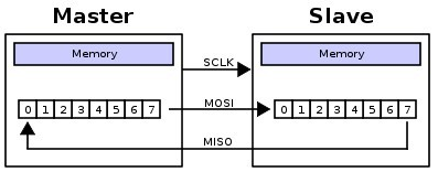

SPI的工作基于移位寄存器:为实现数据传输或数据接收,主设备和从设备包含了专用的移位寄存器,通常是8位或16位。工作过程就像一个环形传送带:由主机逐位将数据放在传送带上,并驱动传送带将数据传送到从机,同时从机也会同步地逐位将数据传送给主机。

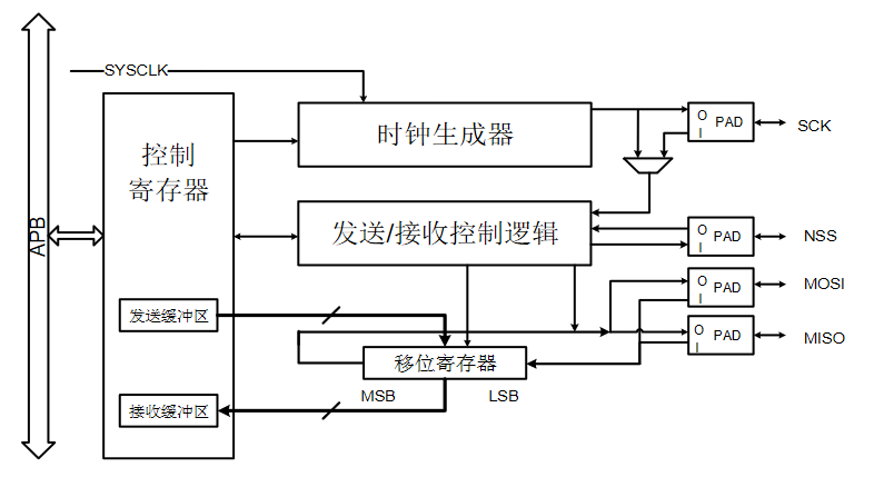

GD32VF103的SPI模块
GD32VF103的SPI接口模块提供了基于SPI协议的数据发送和接收功能,可以工作于主机或从机模式,同时具有硬件CRC计算和校验的全双工及半双工模式
SPI模块的主要特征
  • 支持全双工和半双工的主从操作
  • 16位宽度,独立的发送和接收缓冲区
  • 8位或16位数据帧格式
  • 低位在前或高位在前的数据位顺序
  • 软件和硬件NSS管理
  • 硬件CRC计算、发送和校验
  • 发送和接收支持DMA模式
  • 支持SPI ti模式
  • 支持SPI NSS脉冲模式

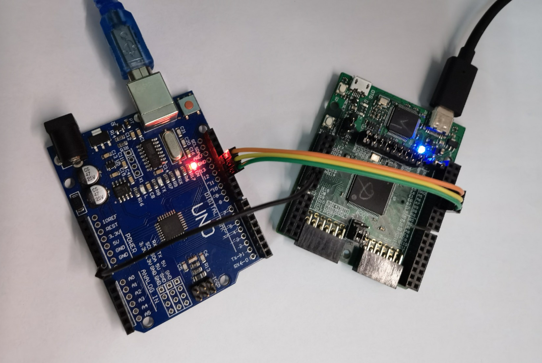

实验部分我们将实现一个简单的SPI通信过程:字符串数据由主机(RV-STAR)生成,并通过SPI接口发送到从机(Arduino UNO),然后从机再将字符串数据通过串口打印输出到PC主机上。
由于我们采用的是“一主一从”的通信模式,不需要进行片选,因此可以省去SS线的连接(但一定要共地线),这样也可以同时简化部分代码,可以参考如下方式将两个开发板进行连线:
然后需要分别创建工程并编写代码,RV-STAR的工程创建相信读者们已经很熟悉了,Arduino的话,可用Arduino IDE进行开发。

注意:当连接多个从机时,每次发送或接收数据前后,需要通过软件控制NSS拉低和拉高以选择从机,并且可以使用普通的GPIO端口作为片选引脚。

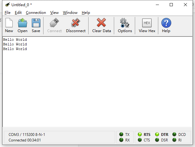

然后使用CoolTerm打开Arduino对应的串行端口(CoolTerm的用法可以参考往期文章),可以在终端中观察到不断打印出的Hello World消息,参见下图:
说明Arduino成功通过SPI接受到了发自RV-STAR的数据,并且通过串口打印了出来。
