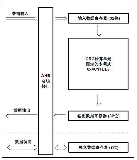

GD32VF103的计算单元
GD32VF103的CRC计算单元使用固定多项式计算32位CRC校验码,其主要特征如下:
  • 32位数据输入/输出寄存器CRC_DATA
  • 固定的CRC计算多项式:0x4C11DB7,与以太网CRC计算多项式相同,即CRC-32/MPEG-2
  • 对于32位的输入数据,从数据输入到得出计算结果,需4个AHB时钟周期,在此期间因32位的输入缓存存在,AHB总线不会挂起
  • 如果不通过软件设置CRC_CTL寄存器的方式清除CRC_DATA寄存器,CRC计算单元将基于新输入的原始数据和前一次CRC_DATA寄存器中的结果进行计算
  • 提供一个与计算无关的独立8位寄存器CRC_FDATA,可以供其他任何外设随时使用
