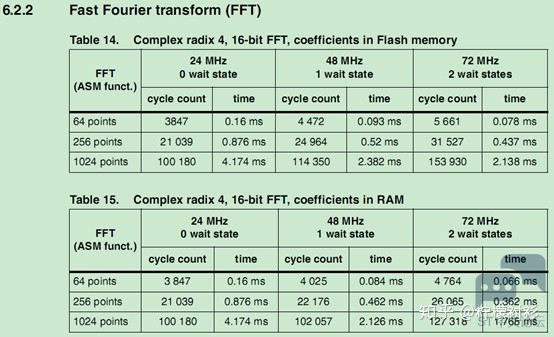

STM32F030执行256 FFT的时间尽然要10ms多,请问是那里出问题了么
我用STM32F030 做FFT  调用的是 arm_cortexM0l_math.lib,
HAL_GPIO_WritePin(GPIOA, GPIO_PIN_6, GPIO_PIN_RESET);
arm_cfft_f32( arm_cfft_sR_f32_len256, FFT_InputBuf, 0, 1);arm_cmplx_mag_f32(FFT_InputBuf, FFT_OutputBuf, 256);
HAL_GPIO_WritePin(GPIOA, GPIO_PIN_6, GPIO_PIN_SET);
发现 执行256 FFT 的时间 尽然要10ms 多,这个和网上查到的资料完全不吻合,请问是那里出问题了么

你可以把你截图的资料完整信息给出来,你这样给出来可以视为断章取义。
因为这个结论 跟主频、跟芯片是否含FPU硬件、代码优化、甚至代码位置多种因素有关系呢。
