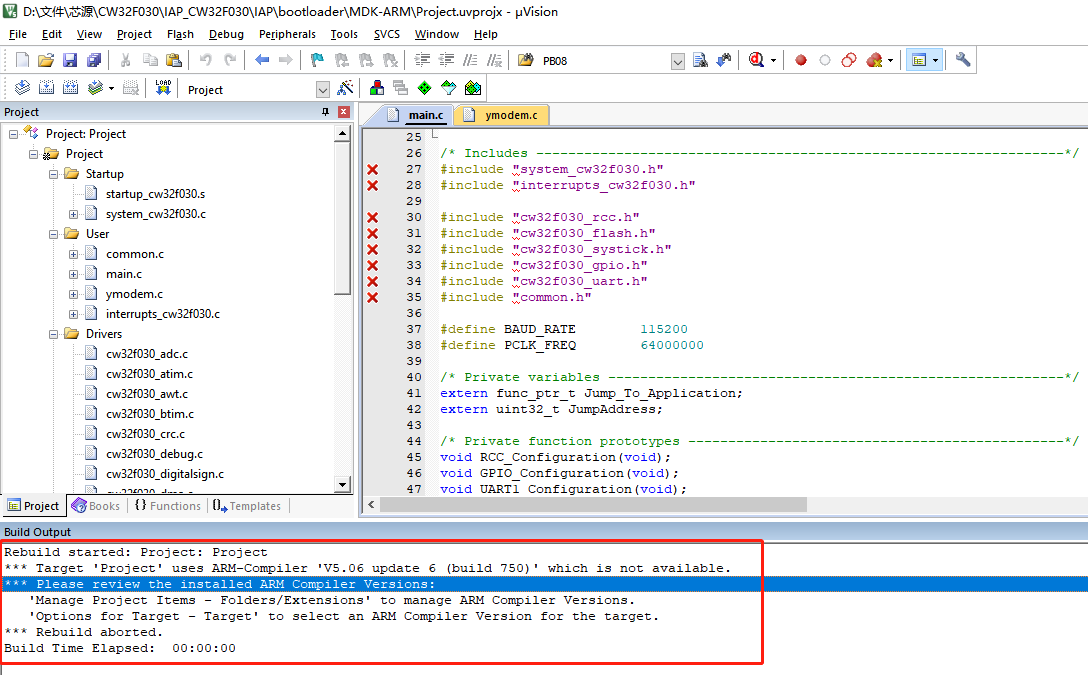

问题描述:
在keil5运行过程中,我们可能遇到如下问题,提示我们 ‘Op
ti
ons for Target - Target‘ to select an ARM Compiler Version for the target.。表示此程序因为keil运行版本问题而尚未正常编译。 具体如图所示:
问题探究:
仔细回忆一下,这个程序一定是不是你自己写的又或者说是你用另一个版本的keil写的。因为这个程序最初使用的keil编译版本并不是你现在使用的版本。
解决办法:
更改keil编译使用版本,超级简单哦,步骤如下:
点开魔法棒——点击target里的ARM compiler——选择我们使用的版本(我用的keil5就选择版本5)——点击OK——重新编译程序。如下图:
修正结果:
重新编译后,你会神奇的发现,它竟然好了。
