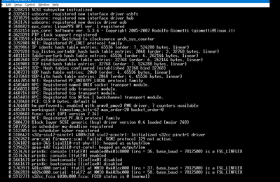

IPCF错误:uboot停止在FCCU状态是怎么回事?
我参考了文档编号:AN13750:
使用 S32G2 平台软件集成在 S32G2 上启用多核应用程序

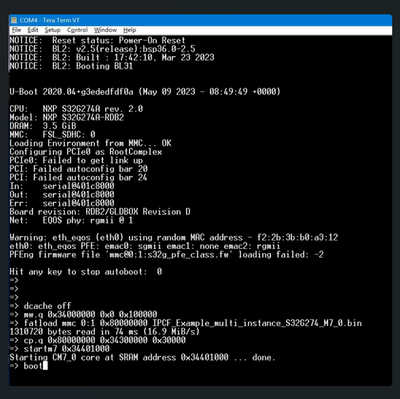

然后我在 S32g274ardb2 中使用 BSP36.0 ,然后我使用以下步骤:
但是 uboot 在 FCCU 中停止了它

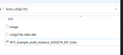

我给你看SD卡里的内容
我也尝试在 NXP 中使用 binaries_auto_linux_bsp33.0_s32g2_pfe,然后在 uboot 中编写命令,uboot 和内核成功启动,但是当我输入命令:insmod ipc-shm-sample_multi-instance.ko 时,它显示无效参数。
有人可以告诉我如何解决吗?
