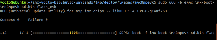

我是 imx8mp evk 板的新手,我下载了 yocto 分支 zeus 来编译 uboot 2020.04 分支的一个版本,但我发现我无法刷新我的 emmc 来启动我的板。具体操作步骤如下。
  • step1 ,sudo uuu -b emmc imx-boot-imx8mpevk-sd.bin-flash_evk
  • 第二步,我的串口打印信息,

  • 我的问题是 uuu cmd 没有在我编译的 uboot 中烧录?我怎样才能将 uboot 烧录到我板上的 emmc 中?
