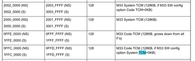

从Uboot将hello_world.bin加载到TCM内存位置,应该使用哪个地址?
我正在使用 imx93 (IMX9352CVUXKAA),我想启动 Cortex-M 内核
我一直在使用网站上的 SDK imx9>93> MIMx93xx>MIMx9352xxxxK,并成功编译了 hello_world 示例应用程序。
我想从 Uboot 将 hello_world.bin 加载到 TCM 内存位置。不幸的是,我不确定我必须使用哪个地址。我试过地址 0x20020000 和 0x20000000 等。如 imx93 参考手册中的表所述。但会导致崩溃和电路板重启
谁能指出我要使用的正确地址?
回帖(1)
贾伟刚
2024-1-11 15:53:13
根据i.MX 9参考手册,i.MX 9352 SoC的TCM的起始地址为0x01000000,大小为128KB。因此,您可以将hello_world.bin加载到0x01020000 (0x01000000+128KB/2)的位置,并确保该位置没有被用于其他目的。另外,您还应该将程序的入口点设置为该地址。
