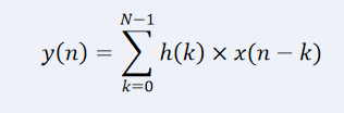

带有常系数的FIR滤波器是一种Lti(线性时不变)数字滤波器。冲激响应是有限的意味着在滤波器中没有发反馈。长度为N的FIR输出对应于输入时间序列x(n)的关系由一种有限卷积和的形式给出,最基本的具体形式如下:

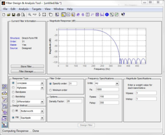

  打开 Matlab 软件,并打开"Filter Designed&Analaysis Tool"工具,在弹出的界面中按照所需滤波器修改以下参数:
1)滤波器类型:低通 Lowpass。
2)滤波方式: 等纹波 FIR(Equiripple)。
3)滤波器阶数:Specify order(31+1 阶)。
4)采样频率:1000Hz。
5)通带截止频率:150Hz。
6)阻带截止频率:350Hz 。
滤波器设计分析工具

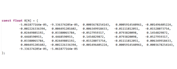

包含滤波器系数的.h头文件

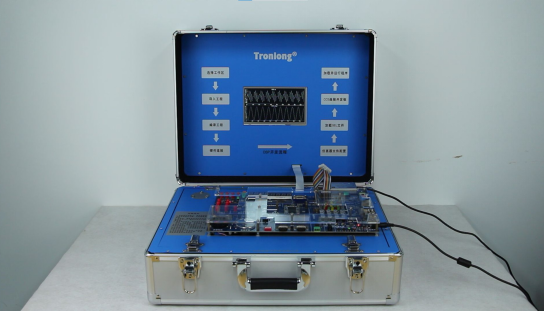

3、操作现象
1)连接仿真器和电脑的USB接口。
2)将拨码开关拨到DEBUG模式01111,连接实验箱电源,拨动电源开关上电。
l 导入工程,选择Demo文件夹下的对应工程
l 编译工程,生成可执行文件
l CCS连接实验箱并加载程序
l 程序加载完成后点击运行程序

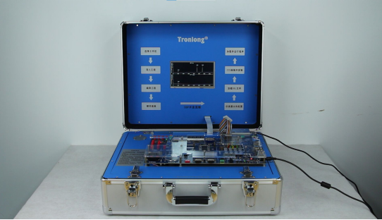

l 运行程序后,LCD会显示FIR滤波前后的时域波形,上方为100Hz信号与450Hz噪声组成的混合信号,下方为滤波后得到的结果(保留100Hz信号)。
l 点击一下LCD屏幕,会切换频域波形,上方显示原始频域信号+噪声,下方显示滤波后的频域波形,输入波形为一个低频率的正弦波与一个高频的正弦波叠加而成,通过观察频域图可知输入波形中的低频波形通过了滤波器,而高频部分被滤除。
