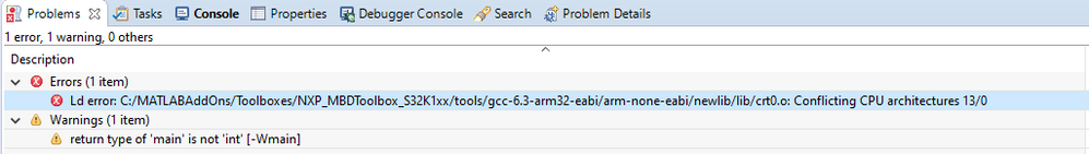

我尝试使用“Projectinfo.xml”文件将代码导入“S32 Design Studio for ARM IDE”,但出现以下构建错误:
Ld 错误:C:/matlabAddOns/Toolboxes/NXP_MBDToolbox_S32K1xx/tools/gcc-6.3-arm32-eabi/arm-none-eabi/newlib/lib/crt0.o: CPU 架构冲突 13/0 C/C++ 问题

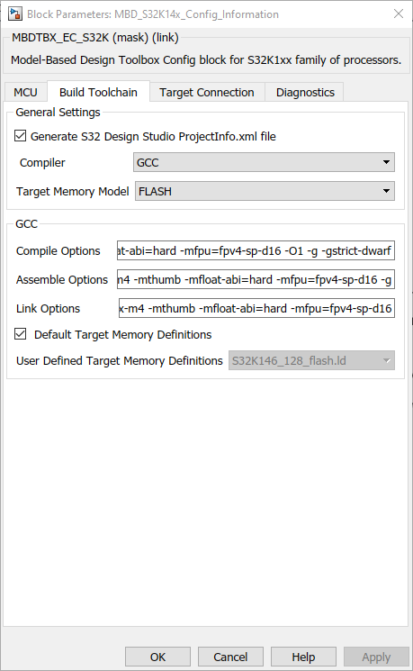

我在 MBD_S32K14x_Config_Information 块中启用了“生成 S32 设计工作室 ProjectInfo.xml 文件”...

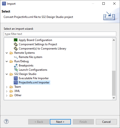

要导入项目,我执行以下操作...
1. 选择“文件 -> 导入...”并选择 ProjectInfo.xml 导入程序...

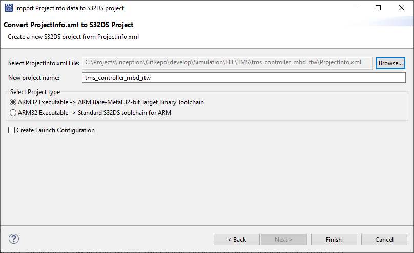

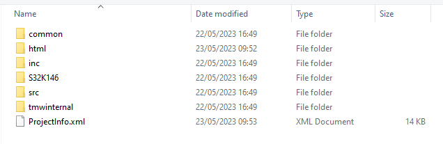

2. 选择 ProjectInfo.xml 文件...
3. 我不确定项目类型应该是什么,但我都试过了(我也不知道“创建启动配置”选项是什么)....
